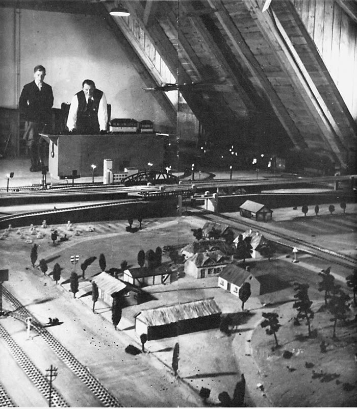

Možda je baš tu loksu držao čika Hermann u svojoj kolekciji?!
Damir- Moderator
- Broj postova : 3317
Re: Lokomotiva na navijanje
A ne, to su bili pravi električni.....imao je ogromnu maketu u potkrovlju svoga dvorca. Ima na netu dosta slika te makete.
