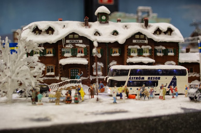

Malo kao da prizivam snijeg, no makete u "zimskom" ugođaju izgledaju posebno...

Posebno na ove zadnje dvije slike, autor si je zbilja dao truda napraviti i nebo sa zvijezdama, fenomenalno!
