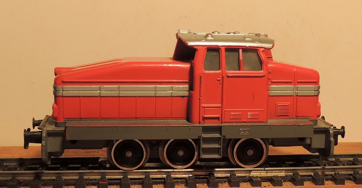

Lokomotivu prije isporuke novom vlasniku treba dobro razvoziti
Imade i priloženu uputu
Meni su draže Maerklinke ma koliko stare bile, jednostavnije je pregledati ih i urediti

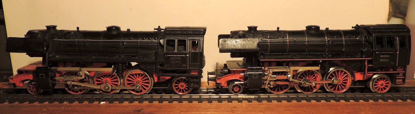

U međuvremenu je došla jedna Marklinova Br 23 na uređenje
Počeo sam od kopči koje su bile malo iskrivljene i previsoke u odnosu na standard
Stariji Maerklin je imao metalne kopče koje bi se u dječjoj igri savinule pa ih je trebalo podesiti.
To se može izvesti pomoću tvorničke šablone (koja je ispod) ili prema nekom vozilu sa novim plastičnim kopčama
koje se ne mogu iskriviti (mogu samo puknuti)
Ta lokomotiva spada u noviju seriju koja se prodavala pod imenom Primex u pojednostavljenoj izvedbi (uglavnom u robnim kućama)
Usporedio sam ju sa svojim originalom iz početka 60-ih koji je kompletan
Štedilo se i na prijenosu, Primex ima zubčanik na samo jednoj osovini a dalje se sila prenosi polugama.
Original se radio od 1954 do 1972 godine a kasnije je nastavio Primex sve do 2.ooo. godine(zadnjih 10-ak
godina je ipak bio kompletan). Maerklin je pred nekoliko godina počeo raditi stare omiljene modele pa i Br 23.

Na uređenje je došla je i jedna mala dieselska manevarka u pojednostavljenoj Primex izvedbi
Nema ograde i bočne blende pa je stoga skoro pola jeftinija (?), upitnik je jer je iznutra punokrvna Maerklinka!
Original Henschel DHG 500
1963 do 1976 je napravljeno 62 takovih lokomotiva
Po svemu osim malo drugačijeg krova i naravno pantografa je EA 500 manevarka kojoj trebam popraviti pantograf
U stvarnosti su napravljene svega 4 takove lokomotive 1966 godine

Neki dan sam se zabavio sa mališanima, od ovih 5 će nastati 3 dobre lokomotive!
Najprije rastavljanje (osim jedne čitave) pa kupanje u alkoholu
Karoserije u vrućem Čarliju
Maerklin svakoj novoj generaciji mijenja broj na lokomotivi, počeli su sa 89 oo1 a došli do broja 010.
Za prodaju sam napravio neke kolektivne slike

malih lokomotiva osigurano da imaju dobar kontakt na neravnoj pruzi
Zadnja varijanta Br 89 (dole) ima brunirane kotače i poluge, bolju kopču koja se može mijenjati ali ima i nekoliko
zubčanika manje radi uštede
Pogon se na prednje 2 osovine prenosi samo polugama
Kod stavljanja novih odbojnika sam izbušio male rupice u odbojniku i kučištu te zalijepio CA lijepilom komadić
žice u odbojnik, po sušenju sve zalijepio na kučište.
Tako nisam morao bušiti velike rupe jer i nema baš mjesta za takvo što...
da budu različite
Jedna "milenjska" fotografija
Kad već imam što za bojati uređujem ih odmah više (ovo nisu sve male, ima ih još ali su dotjerane)
Radim najprije sa crnom bojom pa kad se osuši crvenom i na kraju srebrnom obojim sitne detalje poput zvona,
zviždaljki ili sigurnosnih ventila.
Na jednoj lokomotivici sam promijenio mjenjač smjera i kad sam ugledao malu oprugu na sredini dole
sjetio se slikati - ta opruga lagano tiska srednju osovinu koja imade mali vertikalni pomak. Tako je kod

Jedna lokica je kao tvrdoglavo magare odbijala ići naprijed pa sam posumnjao u jedan namotaj na statoru
(i pripremio drugoga) No kad sam odlemio obje žice koje idu na mjenjač otkrio sam da je jedna bila pukla unutar
crnog bužira. Zalemio sam drugu žicu i sada vozi u oba smjera
Bilo je malo i natezanja živaca sa Piko vagonima i njihovim oprugama (morat ću ih sam nekako napraviti barem 10-ak)
/na vgon dolaze novi metalni kotači/
Na jednoj lijepo Maerklinovoj cisterni nedostaje kk mehanizam (na desnoj strani), ovo što imam se ne može upotrijebiti.
Morat ću rastaviti ispravnu stranu da vidim uopće kako to izgleda pa da probam sam napraviti?
Na nekoliko vagona je trebalo i skinuti kopče da bi se izravnale
I lakirnica je imala malo posla
I najmanje lokomotivice se sa nekoliko dodatnih detalja mogu lijepo dotjerati
Malo boje tu i tamo, malo žice za rukohvate.....ova je cijela i lakirana pa nestaje boja plastike, za usporedbu 2 nove
