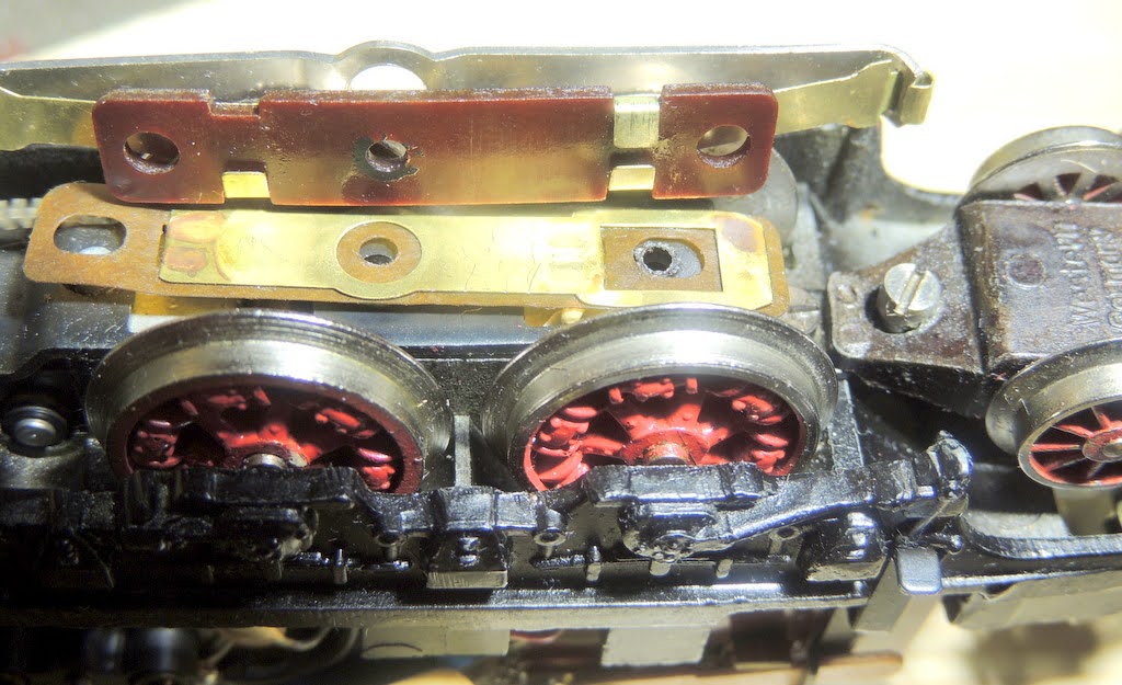

Lokomotiva je imala negdje kratki spoj pa nije mogla voziti, o tome u nastavku...

Posumnjao sam da kratki spoj može biti kod svjetala međutim nije bio tu
Onda sam skinuo skiju
i lokomotiva je proradila!
Posumnjao sam na žicu koja ide od pločice za skiju ka motoru no ona je ispravna
Tada sam otkrio da skija nije odgovarajuća
Razmak rupa na pločici i hvatišta skije na njoj je drugačiji pa je preko savinutih limića na skiji dolazilo do kontakta sa
masom. Dok ne nabavim original to sam privremeno riješio komadićem izolacijske trake na tome mjestu.

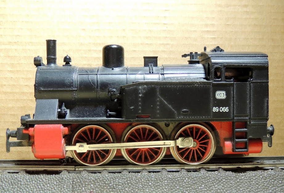

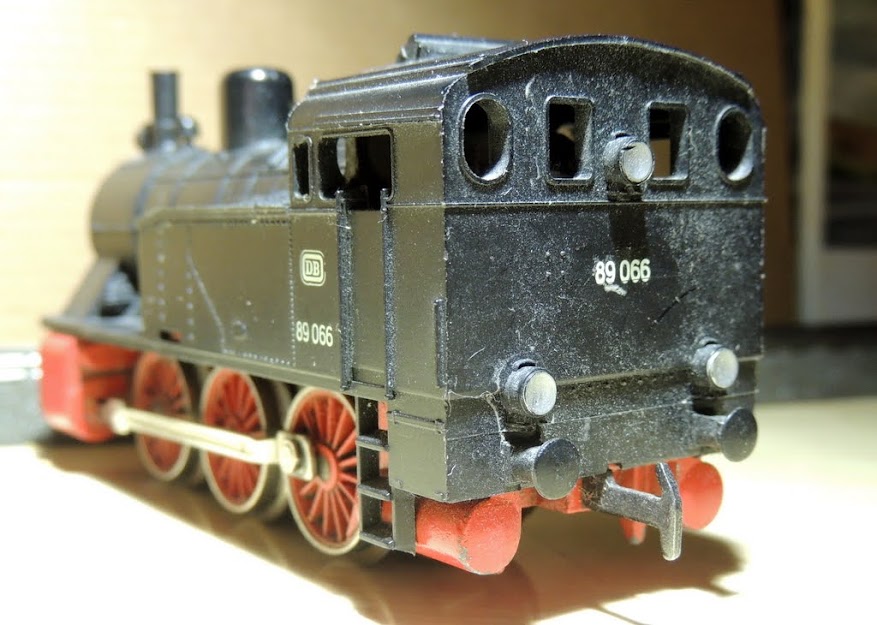

Još jedna starija br 89 je došla na servis, bila j jako zaprljana i potrošenih četkica
Lokomotiva stare gradnje je došla bez odbojnika
Solidna Marklinova klasika
Nije davala znakove života pa sam otkrio da nije bilo kontakta skije i pločice dole

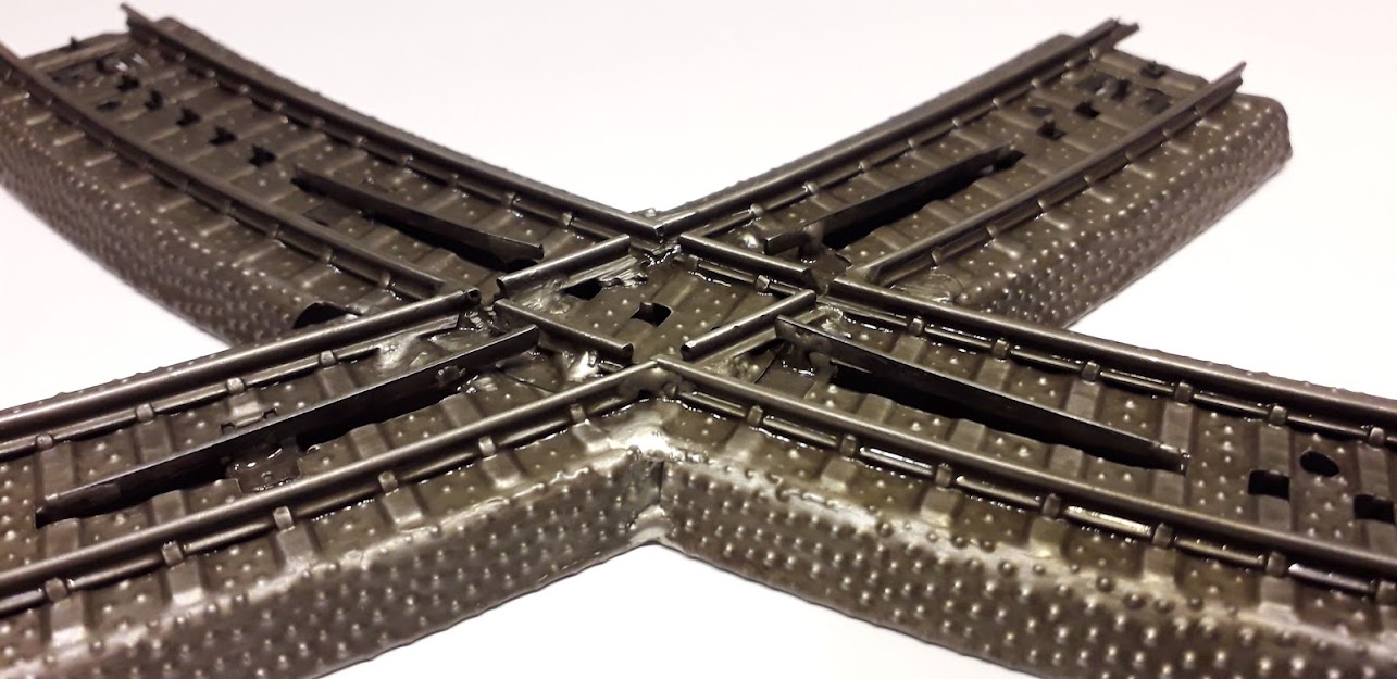

Jedan uporni marklinaš je htio ukrstiti 2 pruge na nezgodnom mjestu pa j trebalo izmisliti križanje
Budući da će biti u tunelu izgled nije važan koliko je sigurna vožnja bitna
Zbog brojnih lemljenja je odstranjena boja tračnica
Izdanak u sredini će se još malo povisiti kako kraće skije ne bi propadale tj dodirivali šine
Odozdola to izgleda ovako
