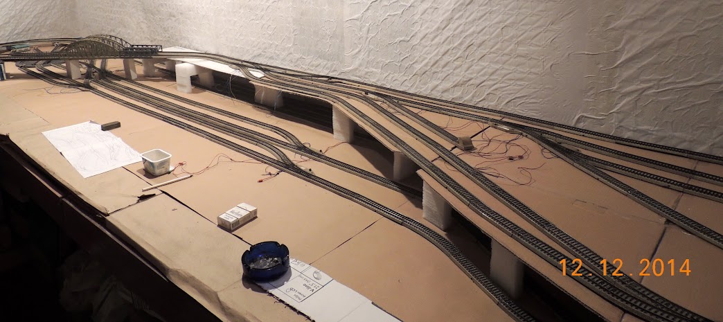

Soba je dugačka 520 cm pa će maketa biti po cijeloj dužini zida: na lijevoj strani gdje je 2-kolosječna pruga bit će široka 100 cm a na desnoj svega 82. U sredini će biti svega 60 cm širine no na to mjesto će se dodati
proširenje sa stanicom, cestom i gradom širine 50 cm.
Privremeno sam je složio u podrumu koji je nešto kraći (480 cm) no i to je dovoljno za vidjeti kako bi to izgledalo.
Lijeva strana makete
Kad sam već složio većinu odlučio sam to i spojiti tj. izvesti da mogu malo i voziti vlakove/igrati se, desna strana

Gornji nivo će biti nekih 16 cm iznad donjega, uspon će biti oko 3 posto da mogu voziti i duže vlakove od 180-190 cm.
Ukupno ću moći voziti 10 kompozicija, 3-4 će biti stalno u pokretu, vozit će samostalno sa mogućnosti da uvijek i bilo gdje sam upravljam.
Mjesta će biti i za nekih 16-18 lokomotiva, što u ložioni dole ili depou gore + po 1 manevarka na svakom nivou. Kada vlak krene sa početne točke preći će preko 20 metara dok se ne vrati na početnu točku!
Bit će 12 vidljivih signala + 5-6 ranžirnih + 4 u skrivenoj stanici.
Objekata i reljefa će biti malo, no sa dodatnim gradskim proširenjem će doći i autopista te možda i troley-bus?
Još sam se malo poigrao sa projektom, neke trase/skretnice i kolosjeci su malo korigirani. Snimio sam za još 2 kratka videa:
Parna lok Br44 je povukla sve viđene vagone ali su se zbog grbave podloge izvrtali/iskakali tako da sam za sada odustao od te demonstracije.
Na maketi će podloga biti čvrsta i pravilno postavljena tako da neće biti problema, ovo je ipak samo provizorno!

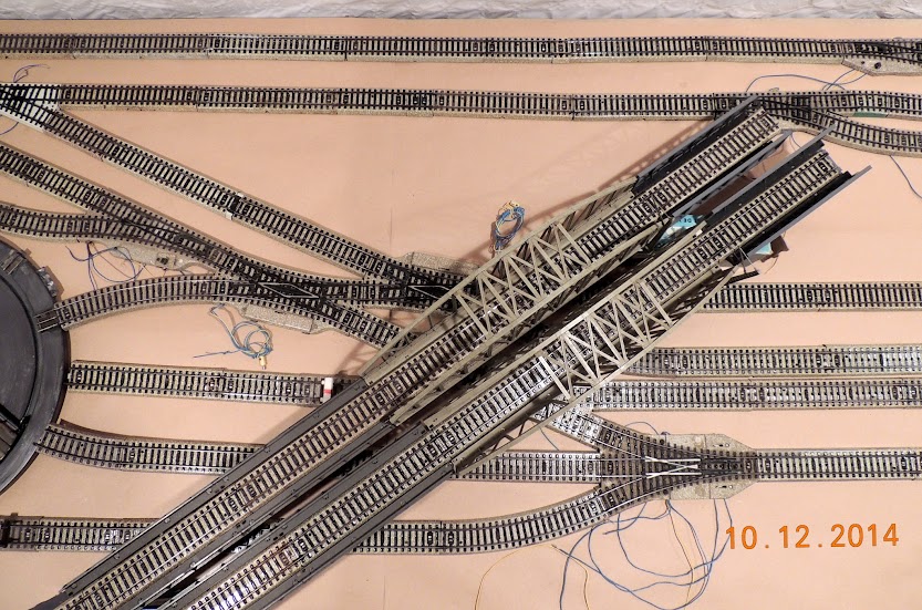

Malo igranja sa tračnicama kako bih obilježio širine potrebne za gornji dio srednjeg dijela makete
Na kraće slijepe kolosjeke dolazi mali depo za lokomotive, 2 duža su za teretne operacije
Lijevo pruga ide na mostove pa se spušta dole

Lijevo se ide na mostove ukupne dužine jednog metra

Gornji nivo na desnoj strani je dobio potpornje (još nisu svi), visina je 14cm

Skrivena stanica mora biti izvedena naj uže moguće
Vidljiva donja stanica će imati 2 uska perona
Dužina kolosjeka je lijepih 180 cm (kao i na gornjoj stanici te malo više na skrivenoj)
Stara okretaljka će se lijepo smjestiti u kotlini između pruge koja se uspinje do mostova

Prekojučer sam prvi dio makete postavio na noge, prema planu je visina 115 cm (razina 0 na maketi)
Supruga se užasnula kad je vidjela taj prvi dio i rekla je . neću takvu visoku rodu, spusti to na manju visinu!
Nije mi preostalo drugo nego da režem svih 8 nogu na [/img]
Jučer je sve bilo na nogama i spojeno
TV neće biti ispod makete prema planu već će jedan LED visiti na zidu (ako već mora)
Preostalo je još da dovršim gornji nivo na srednjem dijelu te uspon na lijevom." />

Jučer je pričvršćen uspon na lijevom dijelu i završen gornji dio na srednjem dijelu makete
Uspon je nešto manji od 3% (pad je oko 4%)
I taj dio će se moći ukloniti u slučaju potrebe (kao i onaj gornji na desnoj strani), sve žice će biti spojene jednim konektorom
