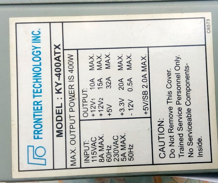

Malo ću se odmaknuti od slikica Baške i Jurandvora, na maketi nažalost gotovo da ništa ne stignem raditi?
Spojio sam najprije novo još jače napajanje signala, skretnica i njihovih relea
15 volti je sasvim dosta za siguran rad, bitno je da ima dosta "safta" jer kad se istovremeno prebacuje nekoliko signala i skretnica
to povuče i do 50-ak VA pored redovne potrošnje žaruljica u njima (oko 40 VA) i ostale rasvijete na maketi (30-ak VA)
