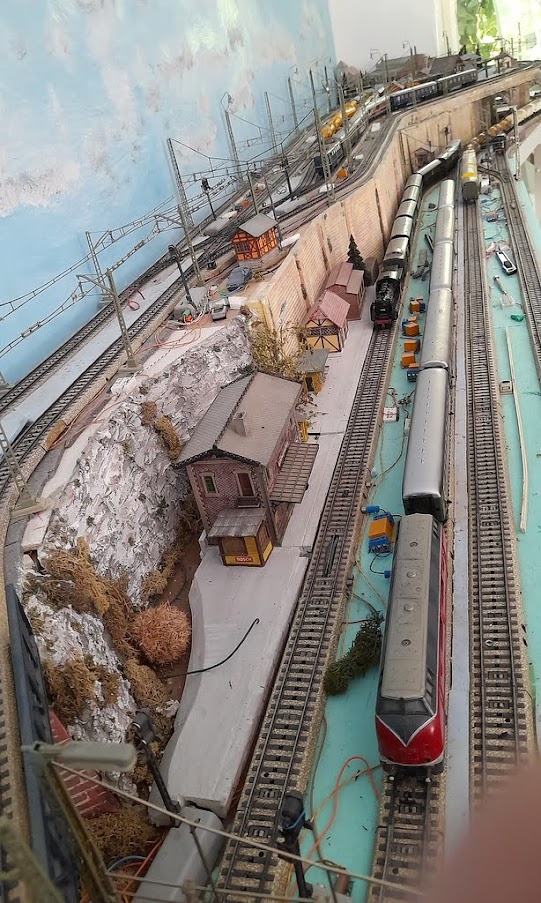

Trava je od obojenih ostataka čaja a žbunje od nekih morskih trava
Betonski pod u ložioni je naravno dosta prljav
Gledao sam kako da napravim svjetlarnike koje nemam
Odlučio sam se za trake od prozirne ploče

Dobro jutro!
Kako se ovim hobijem bavim već dobrih 60 godina jasno je da se vremenom skupilo puno toga.
Ovu lok-šupu sam sastavio od oštećenih i već tko zna koliko puta upotrijebljenih dijelova, pored toga morao sam
ju i prekrojiti (smanjiti) kako bi stala unutar polukruga.
Kućica imam možda i preko 100, neke nikada nisu sastavljene a neke su bila pa su rastavljene.
Nažalost nemam dovoljno velike makete da ih smjestim na njih, važnije mi je bilo da bude što više pruge.
Imam još i dosta auto-piste Faller AMS sa autićima, troleybusa od Eheim-Brawa, pravu zupčastu uskotračnu
(mjerilo H0m)
Za sve to bih trebao još jednu maketu od barem 5-6 kvadrata, možda jednog dana napravim barem jednu
montažnu?

Dimnjake sam napravio od debljih crnih plastičnih cijevčica a njihove kape od tankog bakrenog lima
Jednog staklarnika nemam i nije baš jednostavno napraviti kopiju?
Zalijepio sam i vrata koja sam napravio od kartona (vidi ranije postove). U originalu ih je zatvarao mehanizam kojeg je
pogurala lokomotiva na kraju kolosjeka no to mi nije bitno
Unutar depoa sam stavio neke plastične ostatke od kućica koji glume radne stolove i alate, doći će i radnici

...i postigao si odličan izgled stare, pomalo oronule zgrade koja je puno bliže realnosti (barem naših krajeva) nego nova kupovna koja glumi staru.
- Broj postova : 3527
Re: Maketa Jurandvor
Hvala, nisam se puno trudio da ju postaram jer lok šupa ima već jedno 50 godina i proživjela je nekoliko sastavljanja
i rastavljanja te prekrajanja. Taman da je i nova zaprljao bi ju barem malo da plastika izgubi sjaj.
Kućice su inače pred 100-tinjak godina radili od lima, nakon II sv. rata su počeli koristiti drvo (tanki šper) a napretkom
strojeva za brizganje plastike se prešlo na nju. Negdje sredinom 70-tih se počeo koristiti reljefni karton kao jeftiniji
materijal (i jeftiniji strojevi).

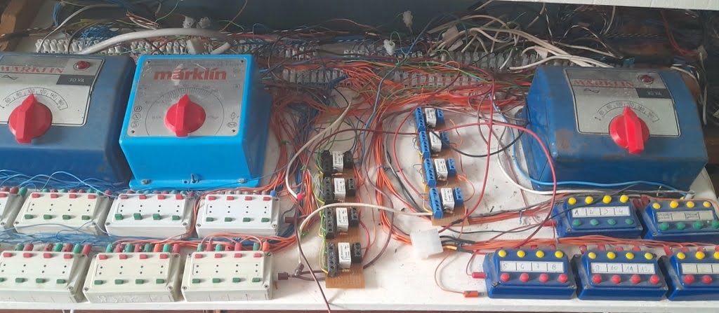

Donio sam još jednu hrpicu relea koje ću upotrijebiti kao pojačala signala od tzv šalt tračnica. One daju impulse koji u automatskom
režimu rada mijenjaju signale i skretnice. Namjeravao sam ih smjestiti na pult
![Maketa Jurandvor - Page 7 AM-JKLW3yNahcbdPSuJWY7P6Sj_7iGhA7VAvPSEoWsa5Zv6ZjV5MQ63gjl-nrY2-bsm8gMKMm_qUehJ_ejC9F-qBEOYi-nGHnz1nyvFTdcJupXlTZqGhrgjsJAeTCfm_AqwGD45KMDiObPsWZYzBNRowQ9lB9w=w1024-h447-no?authuser=0](https://lh3.googleusercontent.com/pw/AM-JKLW3yNahcbdPSuJWY7P6Sj_7iGhA7VAvPSEoWsa5Zv6ZjV5MQ63gjl-nrY2-bsm8gMKMm_qUehJ_ejC9F-qBEOYi-nGHnz1nyvFTdcJupXlTZqGhrgjsJAeTCfm_AqwGD45KMDiObPsWZYzBNRowQ9lB9w=w1024-h447-no?authuser=0)
međutim ovje je ionako previše žica pa bi se dodale još 43! Stoga ću ih smjestiti pojedinačno u blizini savake šalt tračnice od koje
ionako idu žice do pulta. Trebat ću samo razvući napajanje iz zasebnog strujnog DC izvora do njih.
Čudo jedno od pomoćnih uređaja. A prije kojih nešto manje od pola stoljeća sm si za svoj sustav razine Mehanotehnika/Lima/Rocco sam projektirao i slagao napajanje i elektroniku, lemio po pločicama... (i nije to posebno lijepo izgledalo, ali je donekle ipak radilo). A gle danas: jedan mali mikroprocesorski sustav, ekran, tipkovnica i sve se vozi i svjetli da je milina.
Ovo je klasična analogna maketa, nema tu neke elektronike i modernih čuda.
Zakomplicirao sam si život jer sam jedino dodao puno relea koji se brinu da se vožnja odvija sigurno.
Teško bi sam stigao mijenjati sve skretnice i signale kada bi vozio istovremeno 5-6 vlakova?
Kada vlak prođe zeleni signal gasi ga na crveno, kada napusti jedan pružni blok pali zeleno na ulasku u njega.
Kad dođe i stane na stanici prebaci skretnicu iza sebe tako da drugi vlak može doći na slobodan kolosjek.
Na dva mjesta se bira hoće li vlak ići ravno ili u skretanje, relei se pobrinu da jednom ide ravno a drugi puta skrene
(prebaci skretnicu)
Kod digitalne vožnje se sve može isprogramirati na upravljačkoj jedinici ili preko računala sa posebnim programom.
Upravljačke stanice koštaju od 100 do 800 eura, programa ima i besplatnih ali sa ograničenim mogućnostima a napredni
dođu od 100 do 500 eurića otprilike.
